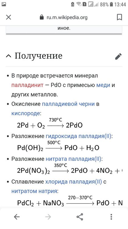

злой777 Опубликовано 7 Октября, 2021 в 10:28 Поделиться Опубликовано 7 Октября, 2021 в 10:28 В википедии пишут что растворим в конц. Кислотах... Кому верить? Также всречал в какомто патенте,чтоб растворить палладий ,который покрыт пленкой оксида, Активировали его раствором гидразина солянокислого,потом растворяли Ссылка на комментарий
mirs Опубликовано 7 Октября, 2021 в 10:40 Поделиться Опубликовано 7 Октября, 2021 в 10:40 В 07.10.2021 в 10:28, злой777 сказал: В википедии пишут что растворим в конц. Кислотах... Показать Получите PdO из черни в токе кислорода и проверьте.. Ссылка на комментарий
злой777 Опубликовано 7 Октября, 2021 в 10:42 Автор Поделиться Опубликовано 7 Октября, 2021 в 10:42 В 07.10.2021 в 10:40, mirs сказал: Получите PdO из черни в токе кислорода и проверьте.. Показать Да просто прокалка на воздухе...вот и ток кислорода Ссылка на комментарий
mirs Опубликовано 7 Октября, 2021 в 10:44 Поделиться Опубликовано 7 Октября, 2021 в 10:44 В 07.10.2021 в 10:42, злой777 сказал: Да просто прокалка на воздухе Показать Не... Ссылка на комментарий
злой777 Опубликовано 7 Октября, 2021 в 10:47 Автор Поделиться Опубликовано 7 Октября, 2021 в 10:47 В 07.10.2021 в 10:44, mirs сказал: Не... Показать Ну вобщем получить его куча вариантов... Ссылка на комментарий
